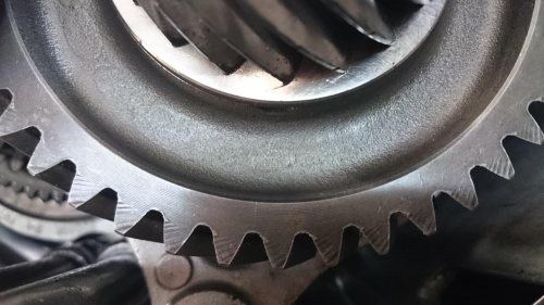

milo
Auto: galant 2.0 td 2001r
Pomógł: 115 razy
Dołączył: 27 Lut 2011
Posty: 3452
Skąd: BP
Wysłany: 20-10-2017, 21:33
maroch napisał/a:
to co w takim razie klekocze ?
Tylko na kole zębatym 1- biegu wystepują widocznę ślady na pozostałych nic nie widać
Klekot -1-2 bieg to winowajca
