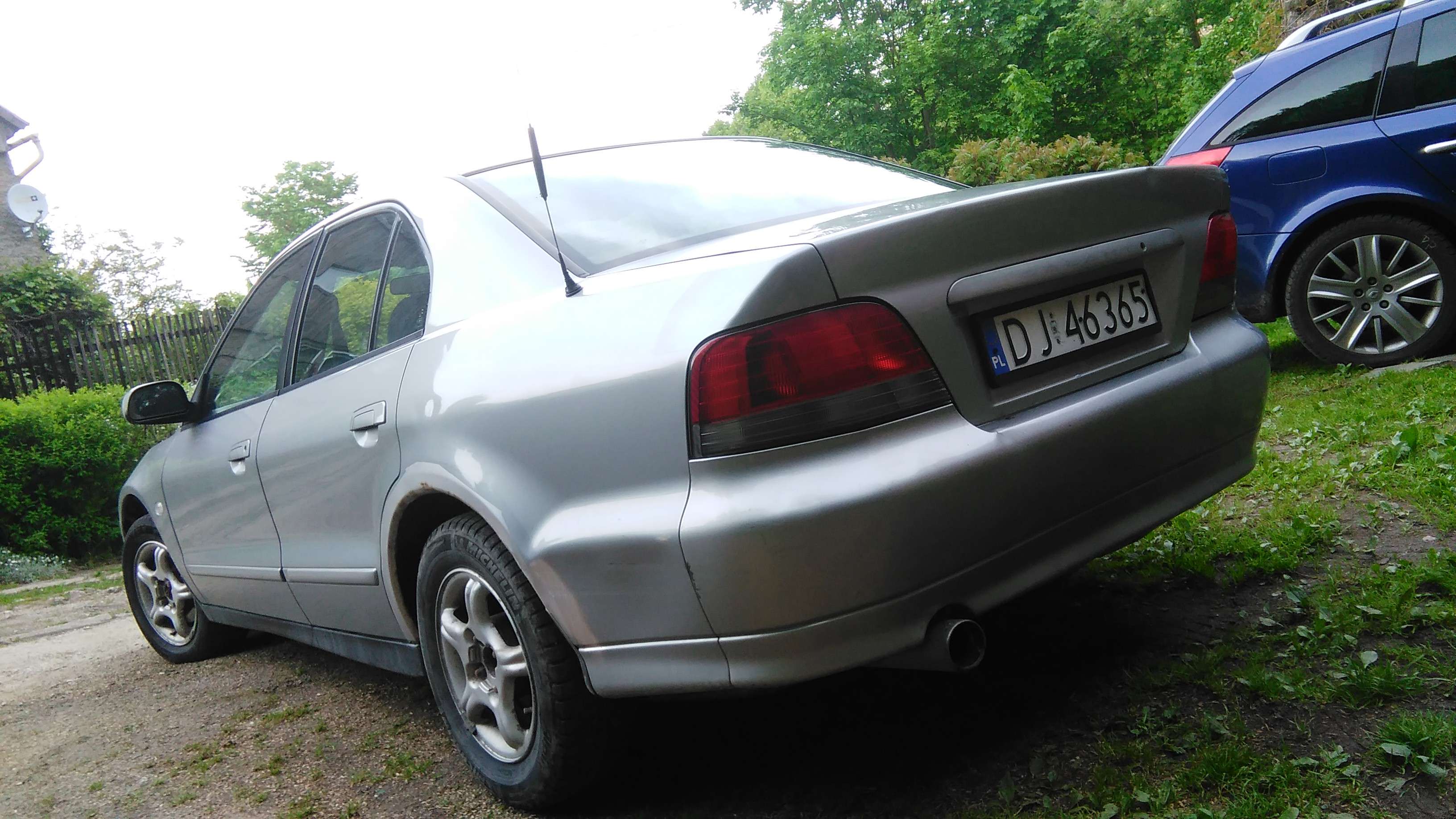

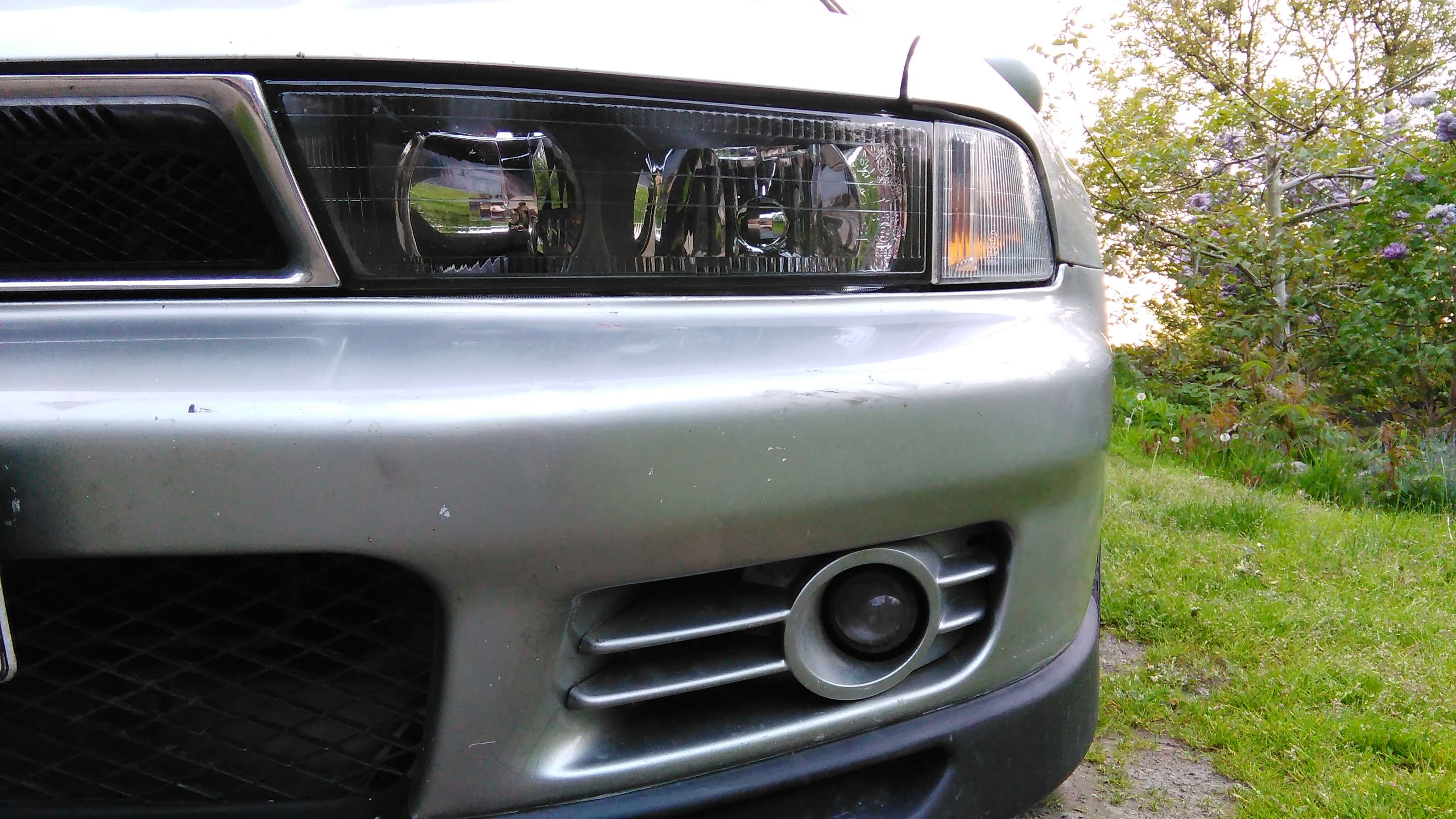

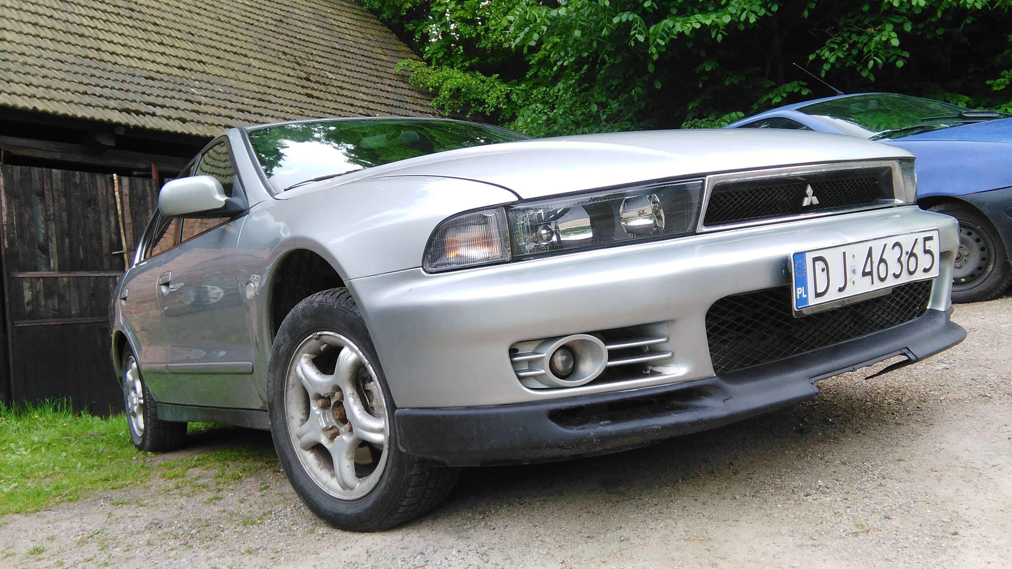

parę fotek zaraz po zakupie:
stoi na górce, dlatego na tej fotce od przodu jest taka japa pomiędzy kołem a nadkolem ;)

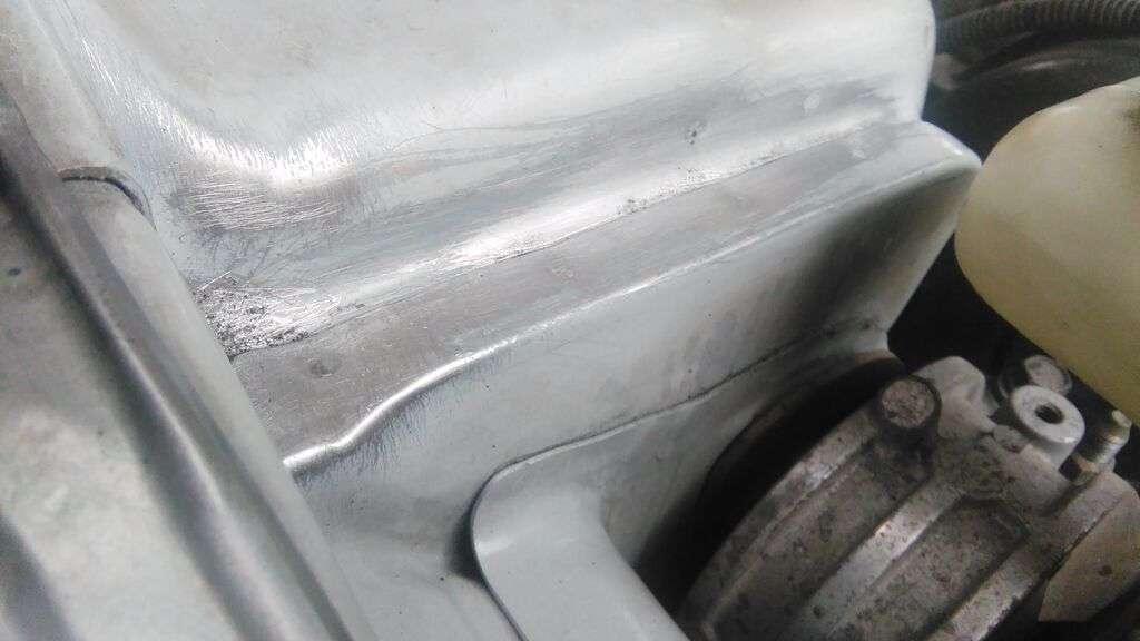

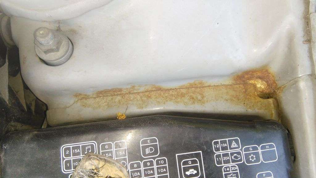

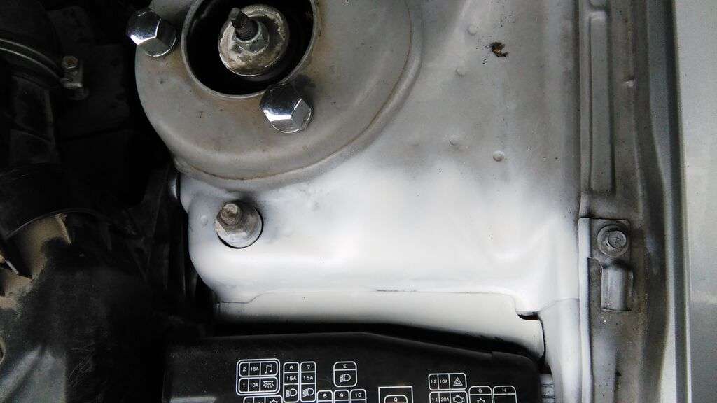

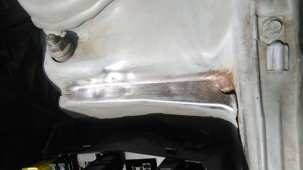

wziąłem się za ogniska rdzy, zaczynając od komory silnika. w ruch poszła szczotka druciana (a w zasadzie to trzy sztuki), papiery ścierne, odrdzewiacz z castoramy i farba podkładowa. na pierwszy ogień wziąłem się za brzydkie ogniska rdzy przy kielichach i na pasie przednim, wytarłem do gołej blachy, oczyściłem i zamalowałem podkładem. niestety od wewnętrznej strony jednego z kielichów jest spore ognisko rdzy, które już przebiło blachę, więc będzie wymagane rozebranie kilku części w okolicy i pospawanie tego na świeżo. To właśnie będzie drugą częścią walki z rudą, który będzie też zawierał rozebranie całego przodu (zderzak, światła i grill) i ogarnięcie tego co tam znajdę, a potem maska przednia i podwozie (podwozie oczywiście na koniec zakonserwuję).
jeszcze masa roboty przede mną, ale myślę że to auto zasługuje na lepszy los niż rozpadnięcie się z powodu rdzy ;)
parę fotek sprzed walki, w trakcie i po:

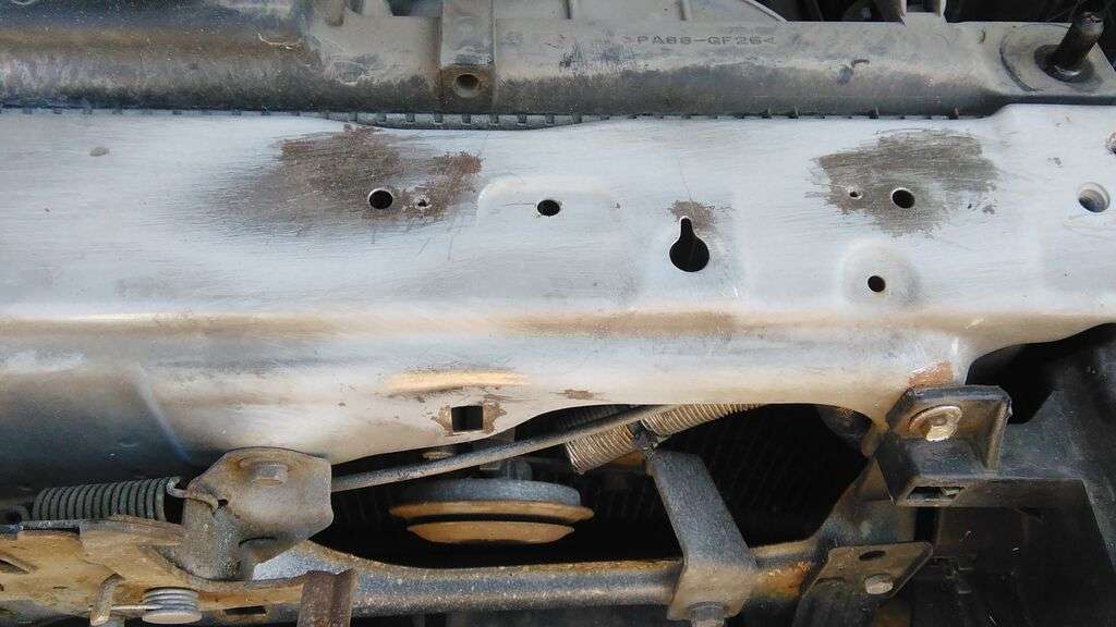

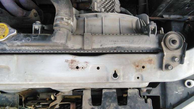

dalsza część walki z rdzą pod maską znacznie przyśpieszyła po tym jak kupiłem szczotki druciane w formie nakładek na wiertarkę :) parę fotek z prac:
jeśli chodzi o komorę silnika to do zrobienia została już tylko ta rdza na kielichu, potem wezmę się za to co zastanę pod przednim zderzakiem.

Szczypek_WRC, poproszę Cię o zdjęcia tych miejsc pod koniec jesieni - niestety pudrujesz parcha :wink: .
Jak malujesz sprayem to minimum 5-6 warst i zamknięcie choćby akrylem.
Obowiązkowo odrdzewienie "drugiej strony" :wink:
W przeciwnym razie efekt na kilka tygodni (przy założeniu, że nie pada) :(
sam nie wiem, w toyocie kiedyś tak zrobiłem i przez półtora roku nic nie wyszło, ale nie wykluczam ;) ale zdaję sobie sprawę że musiałbym piaskować całą budę a potem porządnie to lakierować żeby nie wróciło przez następne 15 lat ;)

mkm napisał/a:
Słuchaj mkm'a, ja coś takiego przerabiałem w Primerze, nie odrdzewianie czegokolwiek mocnym środkiem to syzyfowa praca, robisz, robisz, robisz a na końcu i tak ruda Cię załatwi :P

Ogólnie ciężko z tą rudą :doubt:
Ja mam teraz wycięty pas przedni ze zbliżonym rudzielcem i trudny wybór technologii - tak, "żeby było na lata" :doubt:
Każda lakiernia ma swoje metody, ale żadna nie chce dać gwarancji dłuższej niż 2lata ( w porywach do 3-ech)
Powyżej tego okresu wchodzimy w sferę cynkowań, proszków, "pińcuset" warstw itp. itd., a i tak ruda wyskoczy tam gdzie pas będzie trzeba przyspawać... :roll:
Więc nie wiem czy też nie będę "pudrował".
Podkład w sprayu jest "zły", bo nanosi bardzo cienką warstwę (ponoć 3 warstwy ze "spreja" to dopiero jedno "maźnięcie" pędzlem), a cienka warstwa to idealna droga do kontrofensywy rudzielca :doubt:
mkm napisał/a:
Baaardzo optymistyczne :mrgreen: Widziałem podobnie przypudrowane kielichy (pęcherze i naloty korozji oczyszczone jak się dało szczotką na wiertarce i polakierowane podkładem) i następnie lakierowanie całego Gala. Pierwsze cętki korozji na kielichach wyszły jeszcze zanim wyjechał z suchej lakierni :shock: Teraz po 0,5 roku kielichy wyglądają tak jak przed "pudrowaniem".
Żeby to było na dłużej to przede wszystkim słoneczna pogoda i co najmniej kilka dni upalnych pod chmurką i bez kropli deszczu (są miejsca w aucie gdzie wilgoć jest przez 365 dni w roku). Następnie jakiś odrdzewiacz (świetny jest FOSOL), zmywamy wodą, odtłuszczamy i podkład, kilka warstw. Reszta to już wiadomo. Jak to jest podwozie czy miejsca niewidoczne to po podkładzie daję Noxudol 750, bo odcina od wilgoci i na niego Noxudol 900 lub 1600. W każdym z miejsc gdzie tak zabezpieczyłem podwozie po ponad 2 latach nie ma grama rdzy. Nie ma też opcji, że gnije pod konserwacją, bo Noxudol 750 wręcz pochłania Noxudola 900 lub 1600 (jakby reagowały ze sobą) i te miejsca nigdy nie wysychają (nadal się lekko lepią).
