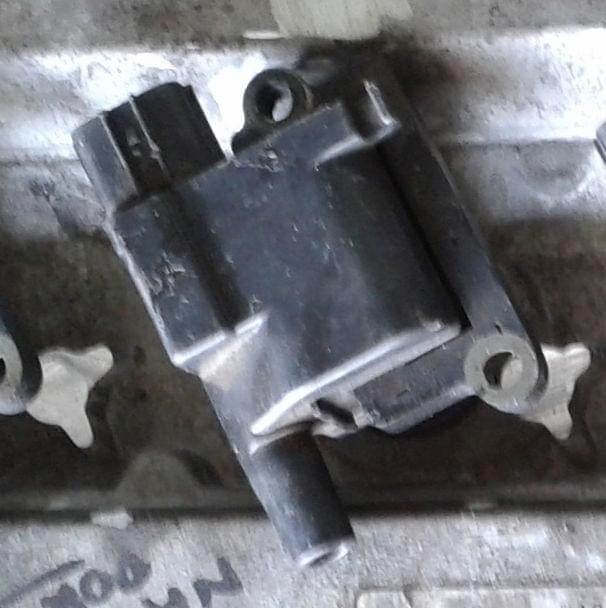

W FTO są dokładnie takie cewki:
Skąd wiem? Brat zakładał do swojego gala silnik z FTO :D . Takie najlepsze zdjęcie cewki znalazłem na kompie. Mocowanie wygląda podobnie, wtyczka też... może akurat podejdzie. Wtyczka jest co prawda obrócona, ale to nie problem jak będzie pasowała reszta. Z tego co pamiętam to tam były dużo dłuższe fajki.
PS. Nie wykluczam że i w FTO występowały dwie wersje cewek, bo i takie obrazki się wyświetlają jak wpisuje " Mitsubishi FTO coil" w wyszukiwarkę.

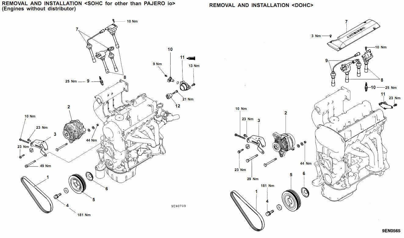

Nie jestem pewien czy o to chodzi... Cari GDI ma 4 cewki, nie ma kabli i ma dłuższe fajki. Przez to te cewki chyba odpadają. Po zdjęciach na stronach sklepów radził bym się nie wzorować bo często są tam głupoty. Według manuala musisz szukać auta które miało silnik 4G9X DOHC (4G92, 4G93 pomijając GDI). Nie jestem pewien co do tego FTO, ale jeśli fajki przełożysz i wtyczki są takie same to może się to udać... musisz mieć tylko dokładne zdjęcia tego co kupujesz.
[ Dodano: 22-05-2013, 20:51 ]
Wklejam porównanie z manuala:
Jak widać w SOHC (w tym 1.6 i 1.8) są inne cewki, fajki i pewnie wtyczki.
Musisz szukać silnika 4G92 DOHC, albo 4G93 DOHC (oprócz GDI), albo 4G93 MIVEC, (albo 6A12 MIVEC z FTO jeśli wtyczki spasują, bo fajki na pewno bedzie trzeba przełożyć).

Wiesz co? To może się udać. Musisz jednak zwracać uwagę bo w FTO występowały dwie wersje cewek. Jedna taka jak u Ciebie a druga taka jakie dałem zdjęcie. Widzisz że wtyczki mają inny układ... ciekawe tylko czy pasują zamiennie.

uff udało się cokolwiek znależć używanego. mianowicie tak samo wyglądają z galanta 2.0 V6 6A12 :) . tylko w dalszym ciągu nigdzie nie ma nowych . motyla noga :shock:
