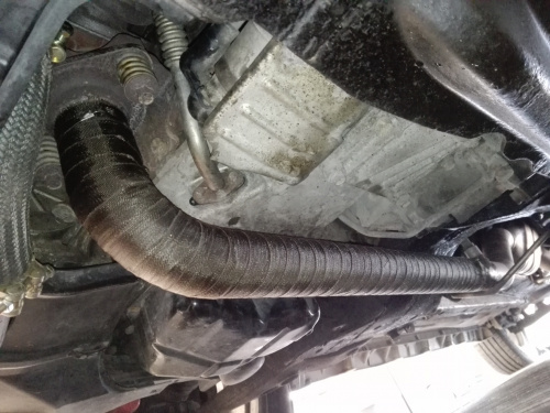

Pora na kolejny punkt w modyfikacji O1T. Zamówiłem bandaż bazaltowy którym owinę orurowanie fmic oraz wydech od DP aż do katalizatora jeżeli wystarczy ;-) zdjęcia wkrótce.

Kolejny punkt modyfikacji O1T: bandaż bazaltowy na FMIC oraz wydech.
