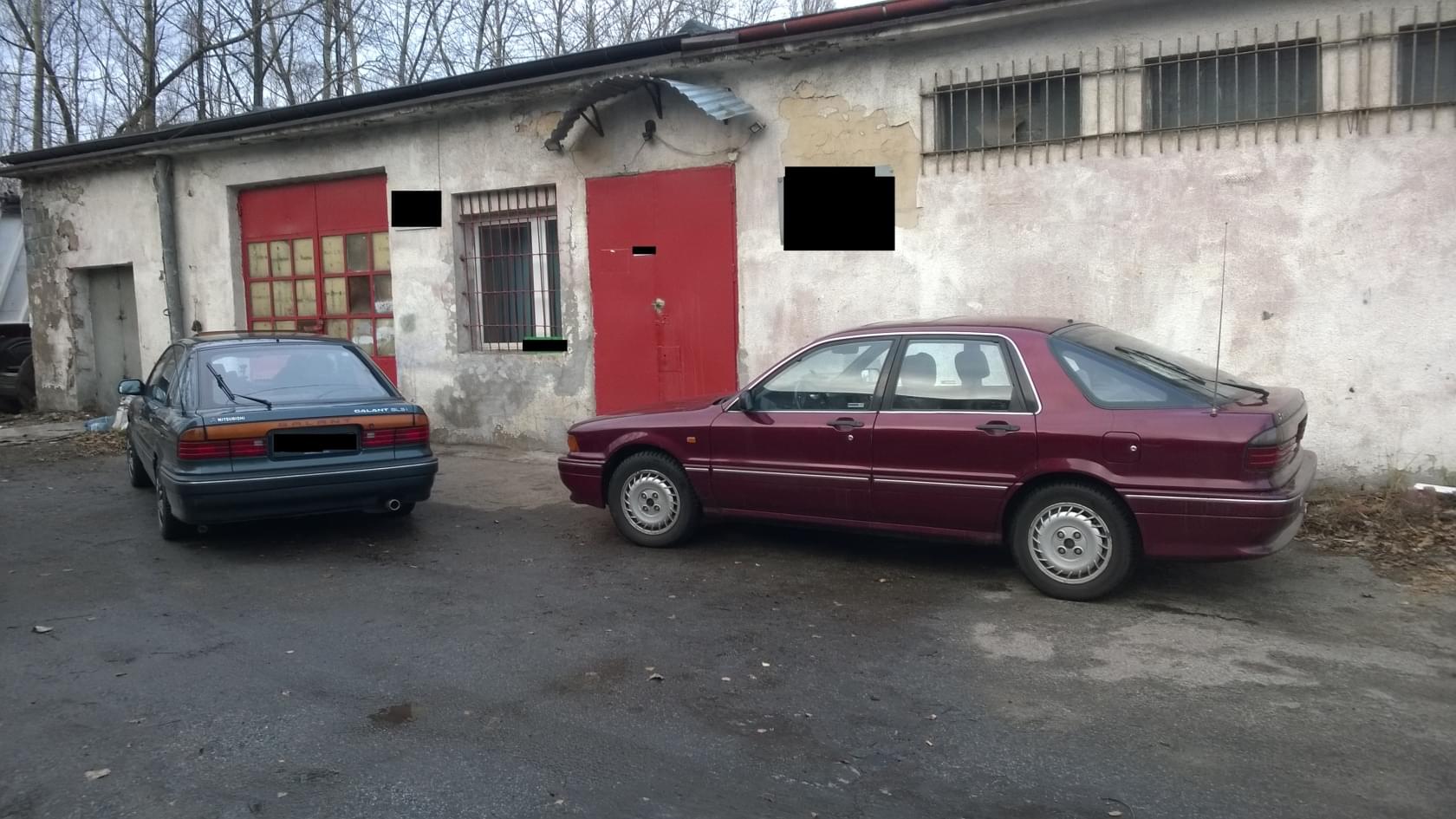

:lol: :lol: :lol: :lol:
to przez robertdg, mi wyslal linka na pw :) :lol:

Same rodzyny ;-)

poczekaj aż szary jeszcze podjedzie do fotki i beda 3 :lol:
