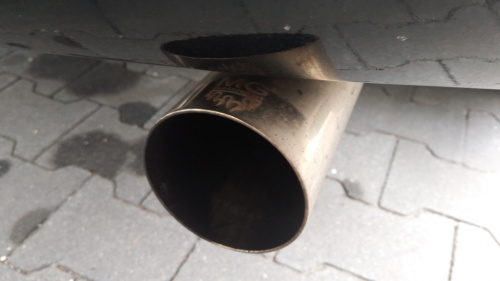

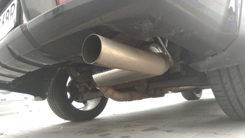

Mały Up. W grudniu wymieniałem tłumik końcowy, bo stary był w stanie agonalnym. Po przestudiowaniu internetów oddałem do tej FIRMY i nie żałuję.
Chłopaki wiedzą co robią i podchodzą do tematu profesjonalnie POLECAM ;) .

Szybki film nakręcony dzisiaj rano po powrocie z pracy.
FILM
Aktualnie wymieniony tylko tłumik końcowy, reszta zostawiona w oryginale.
W przyszłości możliwe że będę usuwał katy oraz zmieniał kolektor.

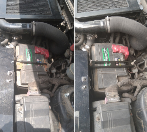

Pierdoła, ale od zera zrobiona samemu.
Alu mocowanie akumulatora, trochę mniej rdzy niż oryginał ;)
Manualne frezowane z blachy aluminiowej 30mm.
Efekt przed i po

Jak coś "udoskonalasz" to chwilę pomyśl - to co zrobiłeś to bardziej gilotyna dla aku niż mocowanie :mrgreen:

mkm napisał/a:
Dlaczego jak gilotyna jakbyś mógł rozwinąć 😁

No właśnie też niezbyt rozumiem stwierdzenia 'jak gilotyna' :|
Powieszchnia dolegania jest kilka razy większa niż oryginału.
Jest też przefrezowanie na wymiar aku więc na boki się nie rusza.

Dla mnie jest ok 😁mocowanie szerokie, przylega dużą powierzchnią i jest ładne.

Akumulator pasujący do mocowania przymocowany jest "za ścianki" (zwróćcie uwagę na szerokość "łapek" przy drutach).
Siła jest rozłożona na boki akumulatora, a jego drgania, przez powierzchnie zminimalizowane.
To co idzie górą to już bardziej "ozdoba/łącznik".
Phobox, docisnął go "punktowo" od góry - jak nie będzie kontrolował luzu to belka zacznie ciąć.
Trzeba by ją jeszcze stuningować przez zastąpienie drutów czymś mniej elastycznym - one są teraz najsłabszym ogniwem.
Natomiast bezdyskusyjnie trzyma lepiej ten akumulator niż oryginalna :wink:
