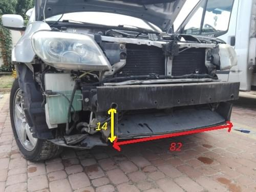

Ja ze swojej strony dodam że rozmiar plastiku pod belką metalową z przodu Outlandera to 82x14cm. Sama belka jest dłuższa i ma 102cm długości. IC może być zatem dosyć długi a na szerokość spokojnie powinien wejść 20cm. Wyższy IC taki jak np z Evo 7 to już konieczność wycinania miejsca w belce.

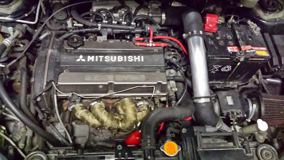

Szanowni, czuję się wywołany do tablicy gdyż jako jeden z dwóch posiadających home made fmic w O1T często siedzę na forum :-)
Zaznaczam, że składałem sam, więc można mi zarzucić brak profesjonalizmu i pójście po taniości tudzież druciarstwo :-) ja zaś jestem z siebie dumny bo robiłem to własnymi rękami przy minimalizacji kosztów.
1. Intercooler: ja mam u siebie 550x150x65mm (około 300zł), ale spokojnie wejdzie dedykowany do EVO
2. 2x złączka silikonowa 65mm + 2x opaska zaciskowa
3. Orurowanie: ja składałem na rurkach i złączkach gumowych z EVO8 - cały zestaw kupiłem za jakieś 400zł
4. Kruciec podciśnienia do montażu w silikonowej/gumowej złączce
5. Około 0,5 m rury stalowej fi 54 albo 45 nie pamietam, średnica taka sama jak krućca wyprowadzającego powietrze z turbiny.
6. Kolano silikonowe 90 stopni o srednicy j.w.
7. Kruciec wyprowadzający trzeba odkręcić i obrócić o około 60 stopni w strone chlodnicy (odcinając od flanszy i spawając + nowa uszczelka,
Wszystko składa się jak klocki lego, ewentualnie skracając łączniki gumowe.
Szerokość podłużnic i kształt bocznych ścian komory silnika jest troche inny niz w evo toteż pod IC 550mm trzeba wydłużyć rury o 50mm z każdej strony (lub dać dłuższe łączniki silikonowe)
Wzmocnienie zderzaka można, ale nie trzeba modyfikować, zależnie od tego gdzie montujemy IC. Plastikowy łapacz powietrza także trzeba podciąć albo całkiem usunąć, bo będzie przeszkadzał
U mnie w temacie outka są zdjęcia bez zderzaka z intercoolerem.
Skoro oferujesz to na skróty podrzucę ;P
Edit by Bzyk. :D
Co do linków wyżej, w AirTreku nie ma wzmocnienia zderzaka, więc jest trochę łatwiej :-)
PS. Warto też wlot w zderzaku zabezpieczyć jakąś siatką celem ochrony IC przed kamieniami itp.
PS2. Warto też zaślepić wlot w masce po zamontowaniu FMIC bo komora silnika jest wiecznie zasyfiona. Ewentualnie można tam zamontować chłodnicę oleju jak zrobił to Zwierzu :-)

Piotrze a ja co do ścisłości zapytam, czy do IC o wysokości 150mm musiałeś podcinać belkę? Pytam bo łapacz powietrza pod belką ma 140mm i dlaczego nie posadziłeś IC pod belką bez podcinania? Tak patrzę i widzę że to mogło wymusić wyjście rurek pod lekkim kątem, a jakby go trochę obniżyć szły by poziomo.

Podcinać belki nie musiałem, ale chciałem, żeby IC był jak najwyżej no i jakieś elementy montażowe musiałem w garażu wymyślić. Nie miałem tak długiego wiertła, żeby mi przeszło przez całe wzmocnienie. Spokojnie na customowych rurkach można go wrzucić za wzmocnieniem i się zmieści. Mnie ograniczał kształt rurek z EVO.
