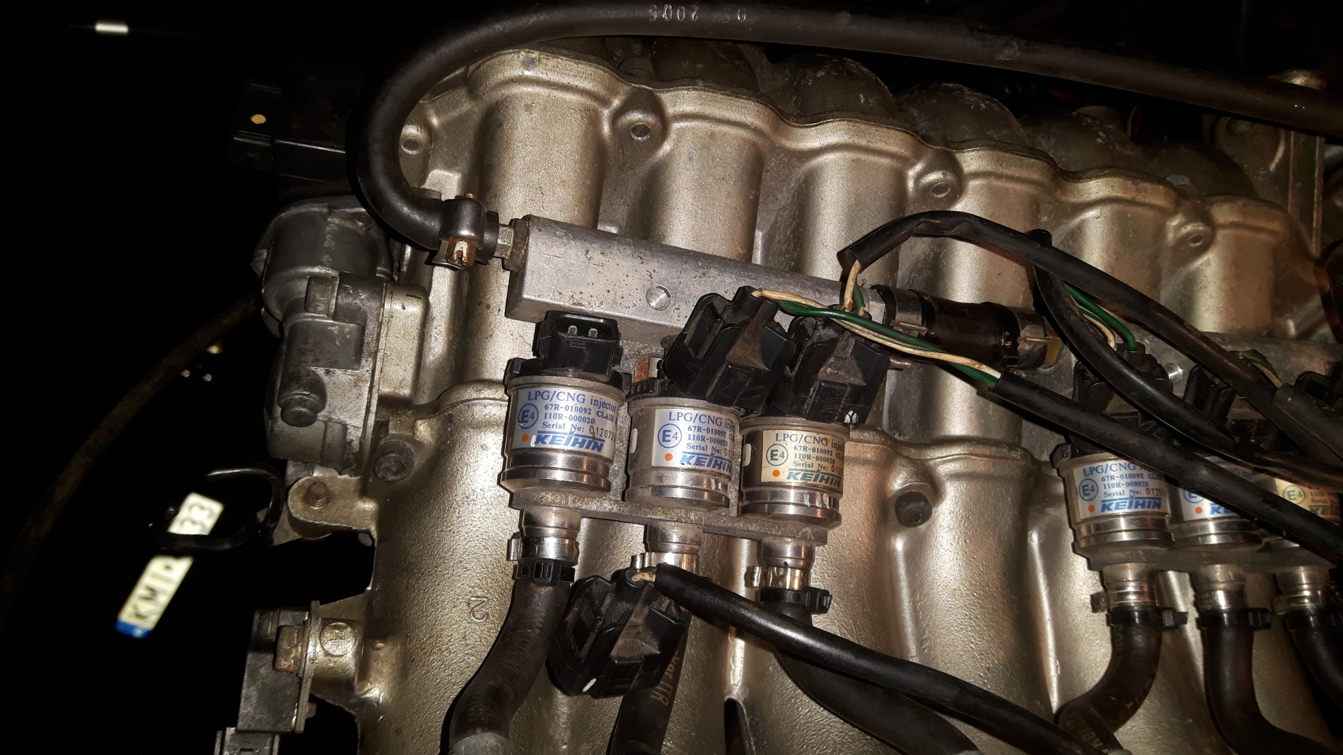

[ Dodano: 04-09-2019, 13:27 ]
Kolektor zrzucony. Ponownie :twisted:
Wtryskiwacze mam Keihin - pomarańczowe ?
Generalnie jeszcze jeszcze urwał się jeden z króćców (ten wkręcany w kolektor a do którego idzie wężyk od wtryskiwacza) i muszę go gdzieś skombinować.
Decyzja zapadła, że przeczyszczę wtryskiwacze denaturatem - gdzieś na YT widziałem film - pytanie tylko czy pomoże to jak wtrysk się zacina ale po 10km zawsze mu przechodzi i działa ?
Nie mam ochoty wydawać kolejnych PLNów na ten samochód :twisted:

Yatsu~eku
Pomógł: 122 razy
Dołączył: 07 Lis 2007
Posty: 11444
Skąd: Radomsko
Wysłany: 04-09-2019, 15:42
Wtryski fajne :) Cena za sztukę ok. 280 zł :wink: Warto je nawet dać do czyszczenia. A jak nie pomoże, to zaadoptować inne w to miejsce.
