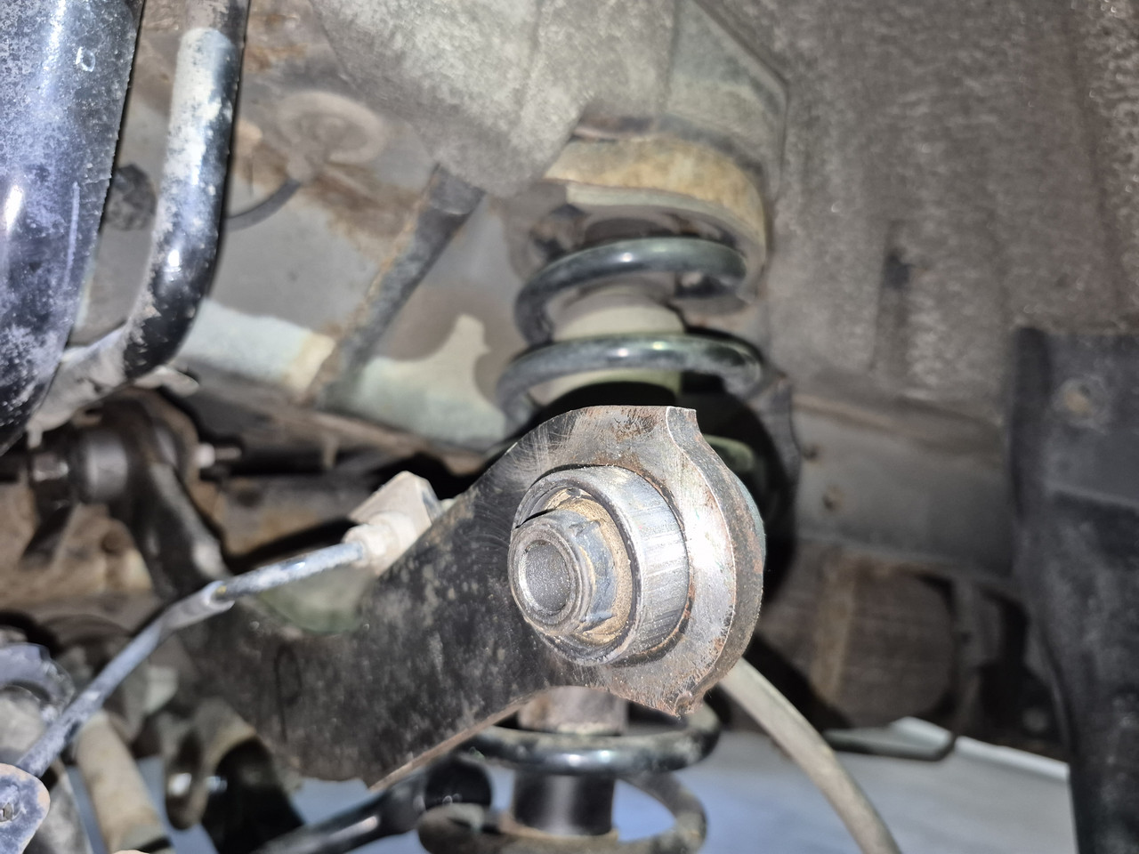

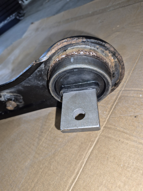

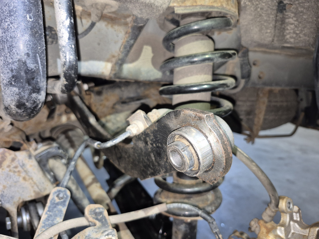

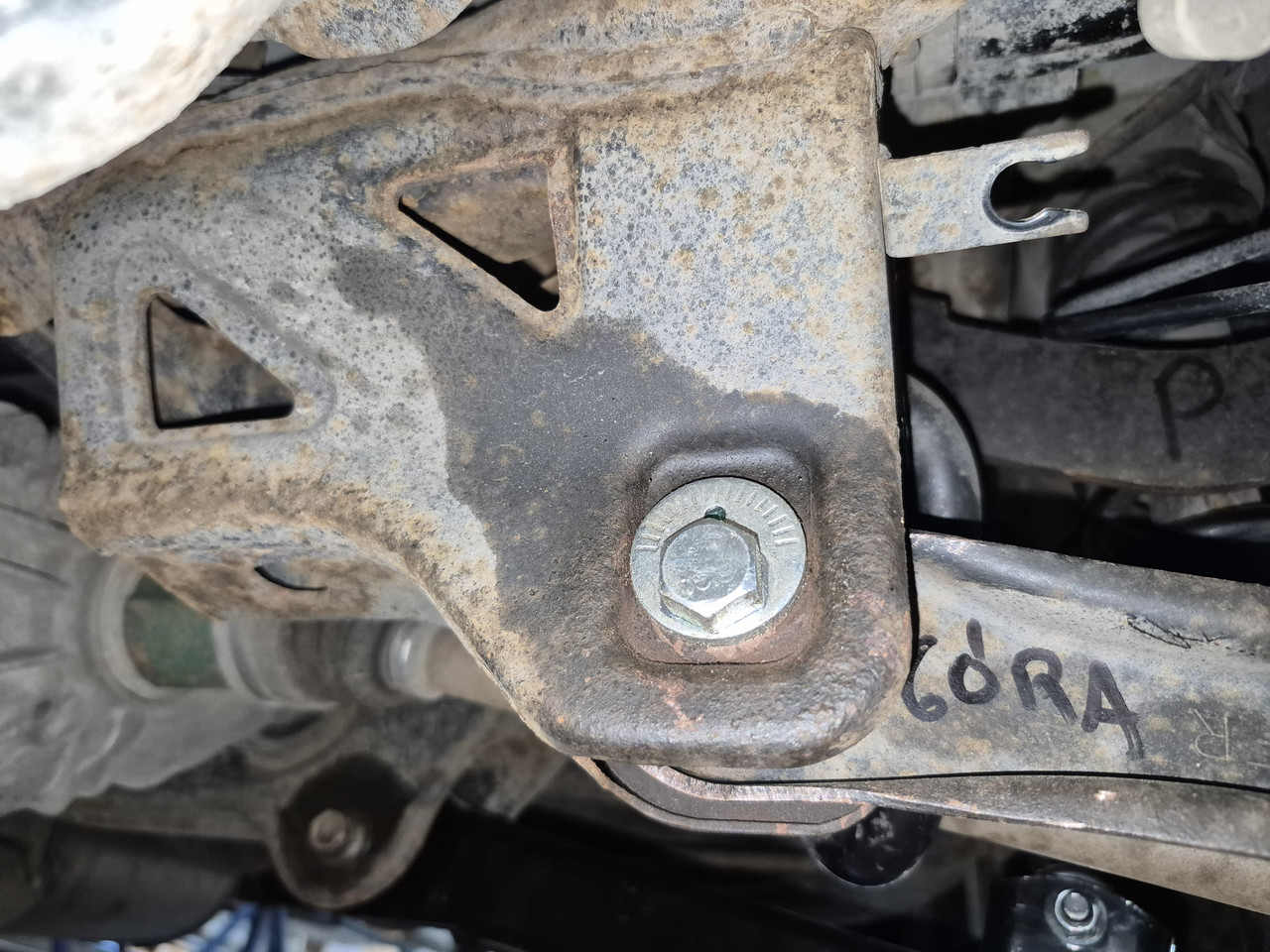

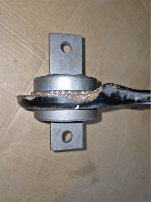

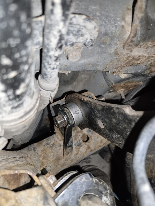

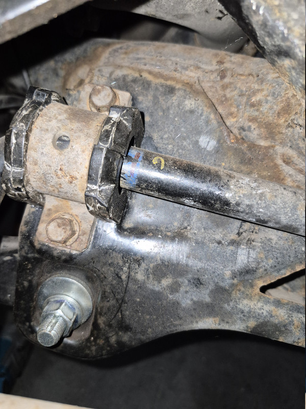

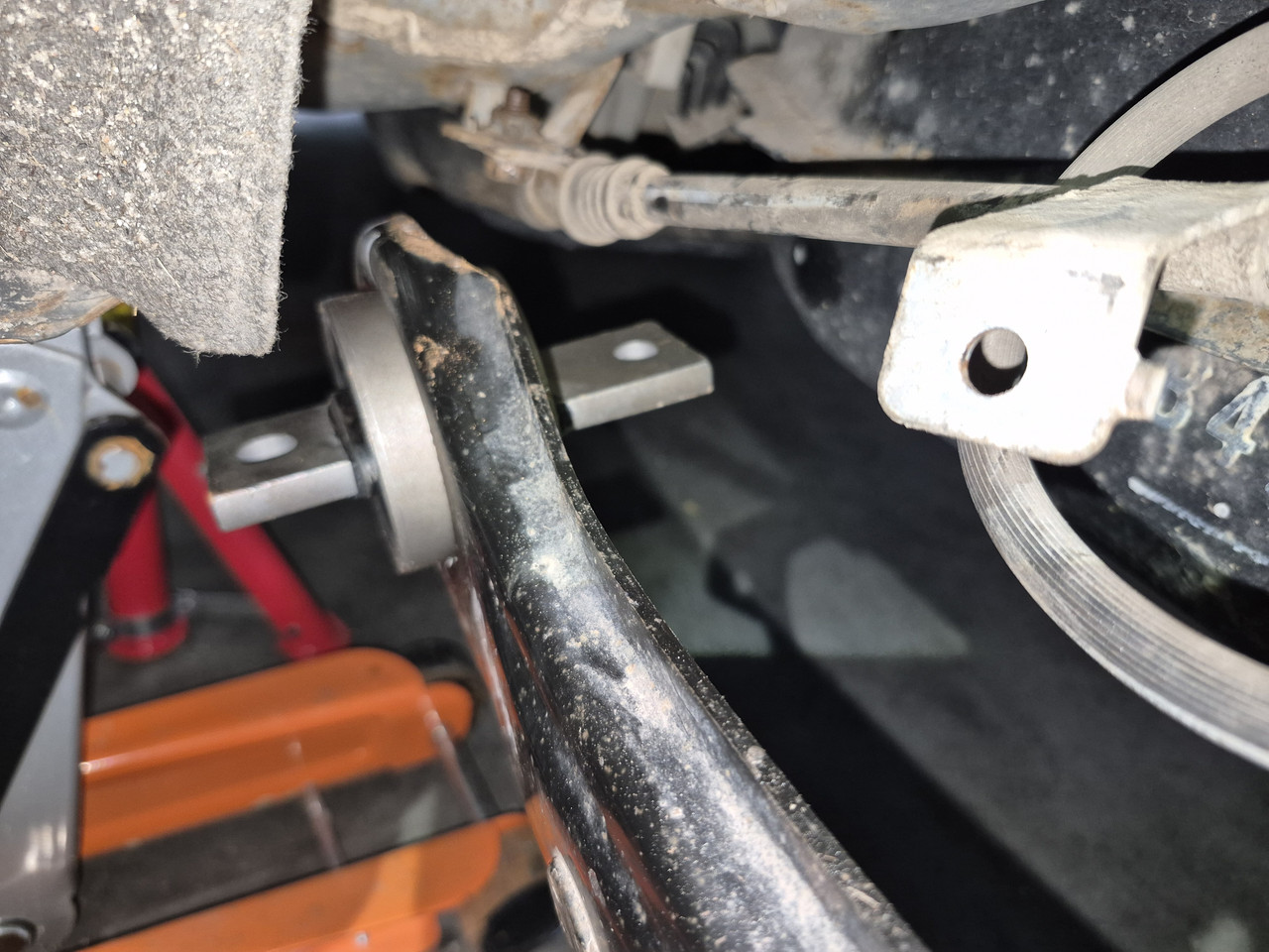

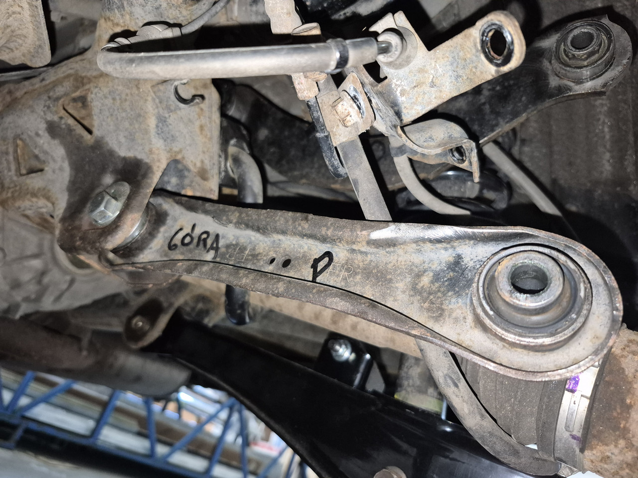

Zrobione tylne zawieszenie tzn. wymieniłem:
- tuleje w górnym, poprzecznym wahaczu,
- tuleje w środkowym, poprzecznym wahaczu + śrubę regulująca zbieżność,
- miałem wymienić tuleje w dolnym, poprzecznym wahaczu, ale pogiąłem wahacz i kupiłem nowy,
- tuleję, tzw. cukierek w wahaczu wzdłużnym,
- drążek stabilizatora,
- gumę na stabilizatorze.
Wszystko oczywiście razy dwa.

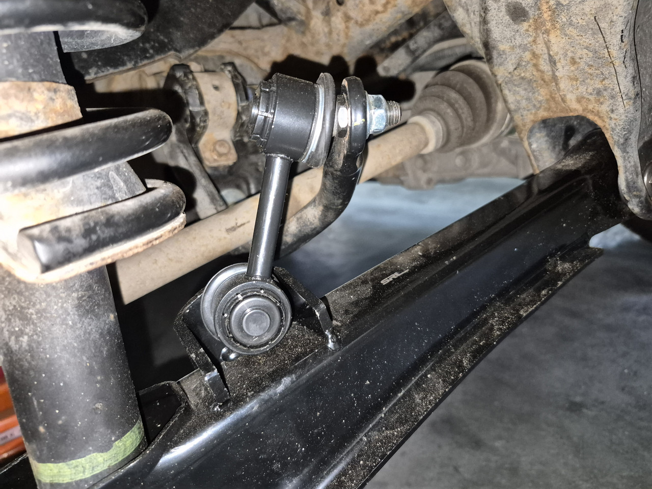

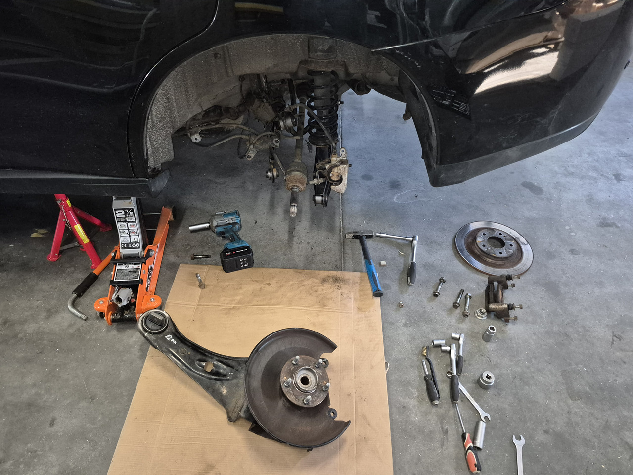

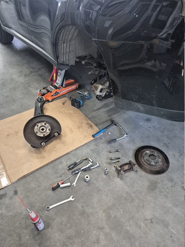

Zrobione przednie zawieszenie tzn. wymieniłem:
- wahacz,
To również razy dwa.
Na koniec pełna geometria.
W warsztatach wyceniali robotę z geometrią na 2000- 2500 zł z moimi częściami.
Gdyby wiedzieli, że trzeba wyczyścić na błysk gwinty wszystkich śrub, a tuleje wprasować z dokładnością do 0.1 mm to pewnie chcieliby z 500 zł drożej ;)
Kupiłem prasę 30T i zrobiłem ;)
