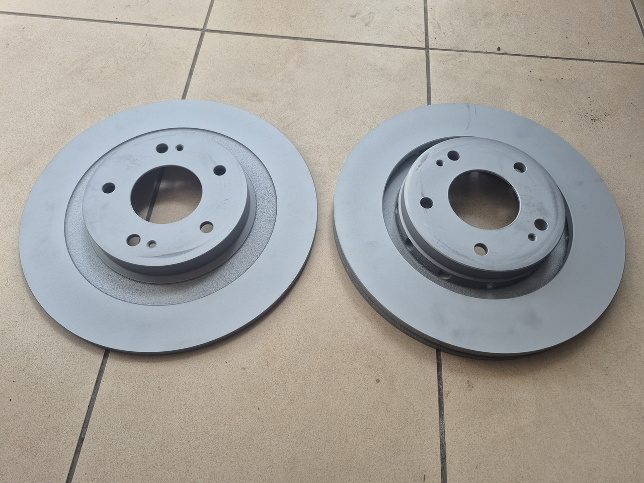

Dotarły tarcze Zimmermann:

jacek11 napisał/a:
Nawet nie słyszałem o takiej marce
ja o Galfer słyszałem, ale nie jest jakaś popularna u nas
To masz napisał/a:
tarcze Zimmermann
najgorsze jakie miałem, może tylko ciut lepsze od no name z pudełka blue print; pogięły się strasznie szybko
