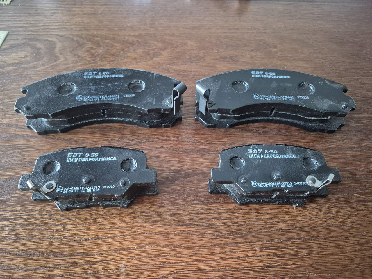

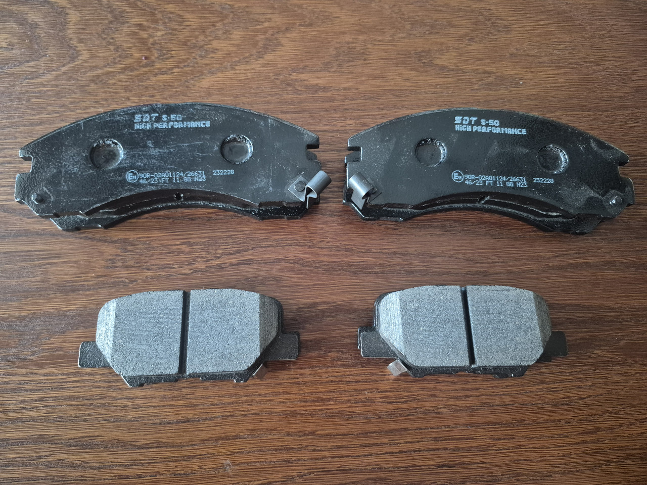

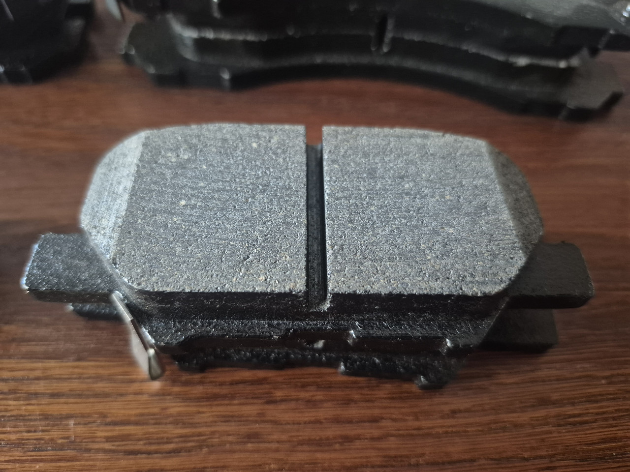

Wysłany: Dzisiaj 18:48
(podobno) Niezły zestaw czeka na montaż. SDT Brakes, wcześniej nazywany Galfer Sport. Jeździł ktoś na tym?
